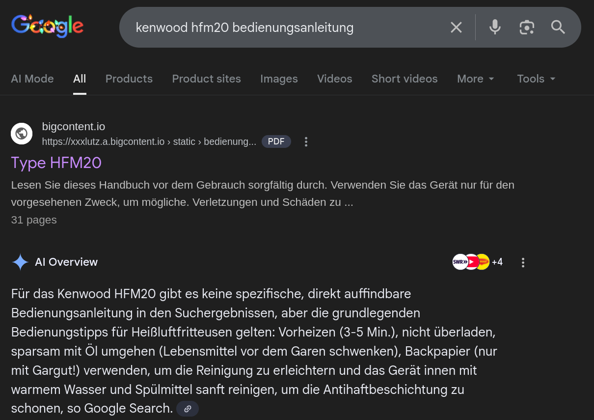

Weils grad so gut passt:
Hab grad eben nach einer Bedienungsanleitung zur Kenwood Hesisluftfritteuse gesucht (auf der Kenwood Seite gabs dazu nix), die Google Suche liefert im 1. Treffer einen Link zum PDF und die Google AI sagt gleich darunter dass es da nix in den Suchergebnissen zu finden gibt :-)
so long,
Hias
Gemini gleich korregieren und den Link dazu nennen! Dann kommt der Fehler sicher nicht wieder!
Oder Gemini bitten, doch nochmal ganz genau zu suchen.
mega-hz schrieb: Gemini gleich korregieren und den Link dazu nennen! Dann kommt der Fehler sicher nicht wieder!
Ich habe keinerlei Ambitionen ein kostenloser Trainer für die AIs der Big Player zu sein damit die dann demnächst eine verbesserte AI für heftige monatliche Gebühren verkaufen können. Die Anfangsphase mit Gratisangeboten um die Leute anzufixen geht zu Ende, langsam wollen die alle richtig viel Geld von den Usern.
so long,
Hias
